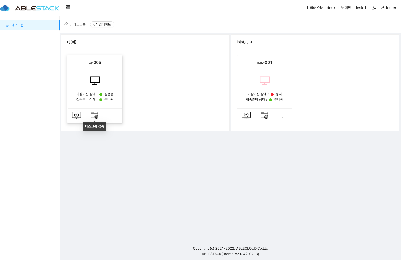

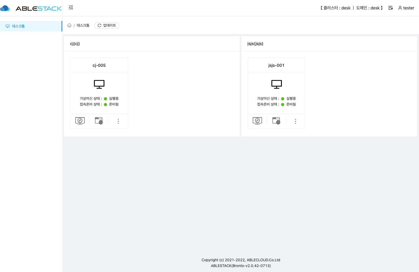

사용자가 로그인 후 관리자가 사용자에서 할당한 데스크톱 목록을 확인할 수 있습니다.
Works 데스크톱 목록
works-user-desktop-list 할당 된 데스크톱 목록을 확인하는 화면입니다.
  • 워크스페이스별 데스크톱 목록을 확인
  • 데스크톱 접속준비 상태 및 가상머신 상태 확인
  • 전용 클라이언트 접속
  • 웹 클라이언트 접속

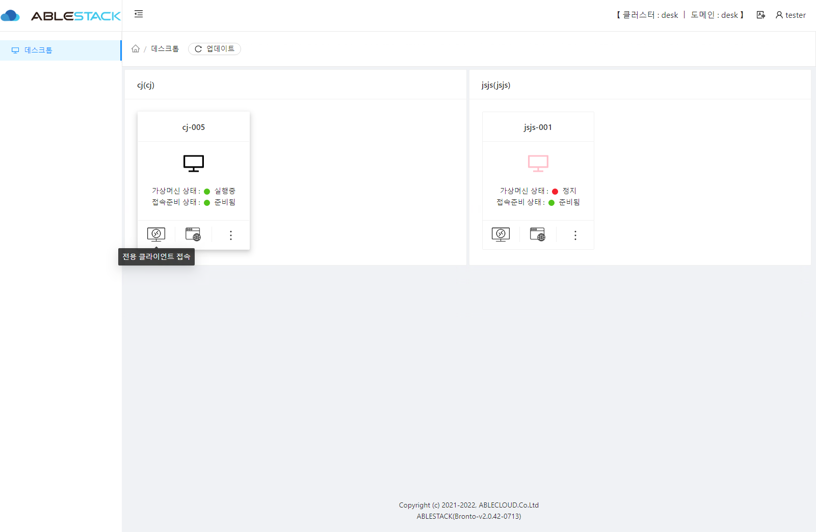

전용 클라이언트 접속
RDP 접속을 위해 클라이언트를 설치 한 후 데스크톱에 접속하는 기능을 제공합니다.
가상머신 상태 : 실행중, 접속준비 상태 : 준비됨 상태가 되어야 정상적으로 접속이 가능합니다.
브라우저의 새로운 탭으로 연결이 됩니다.
works-user-desktop-client1 전용 클라이언트 접속을 위한 화면입니다.
  • 전용 클라이언트 접속 버튼 클릭

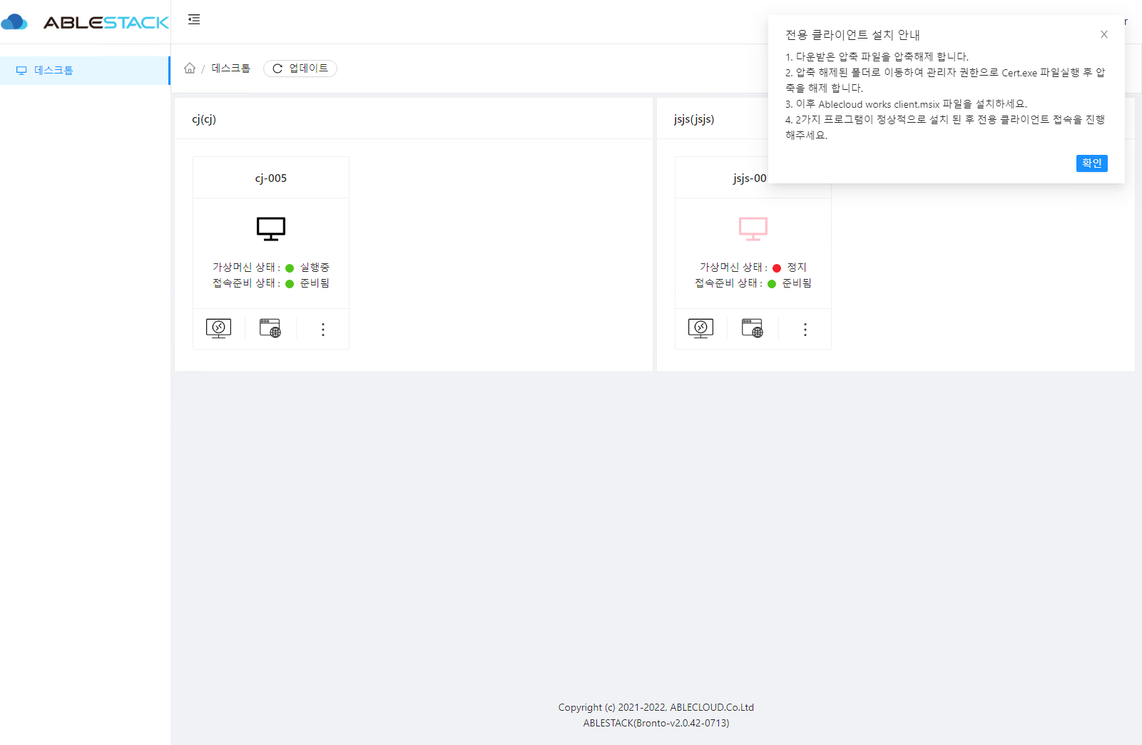

works-user-desktop-client2
전용 클라이언트가 설치가 되지 않았을 경우 안내문구 확인 후 설치 진행을 합니다.

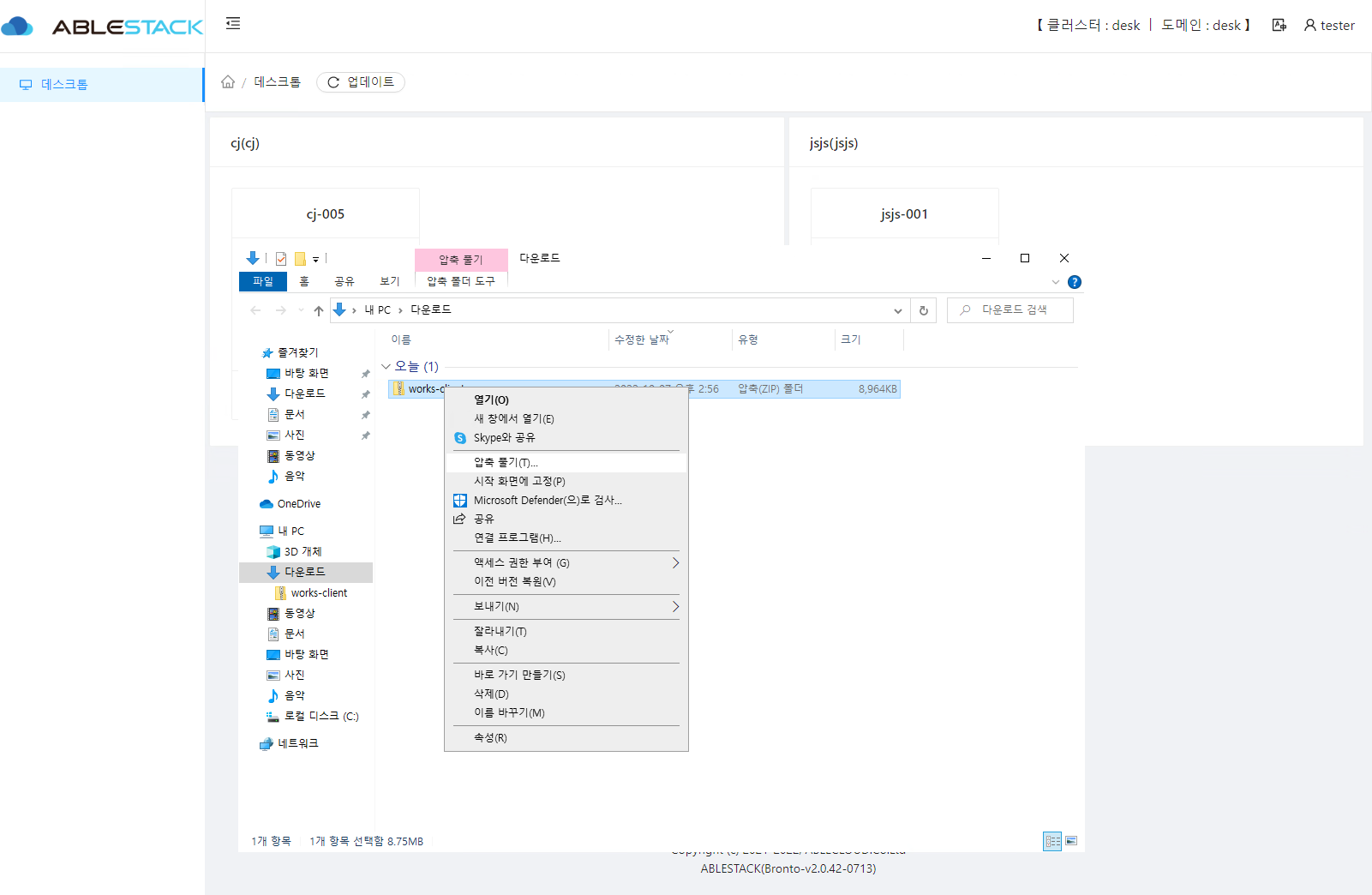

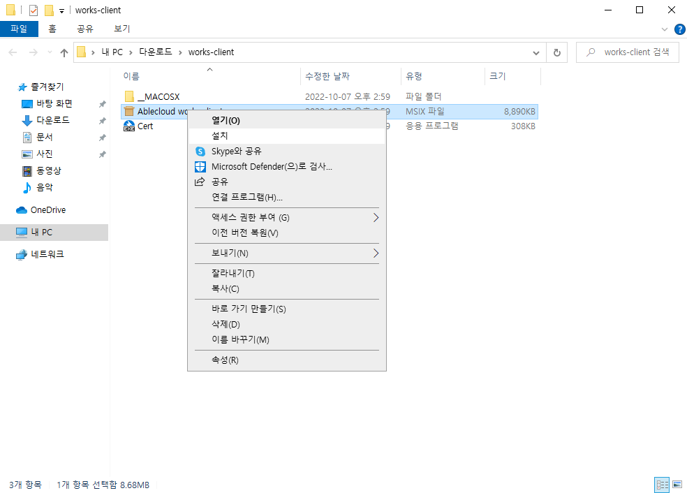

1. 다운받은 압축 파일을 압축해제 합니다.

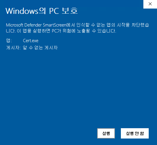

2. 압축 해제된 폴더로 이동하여 관리자 권한으로 Cert.exe 파일실행 후 압축을 해제 합니다.

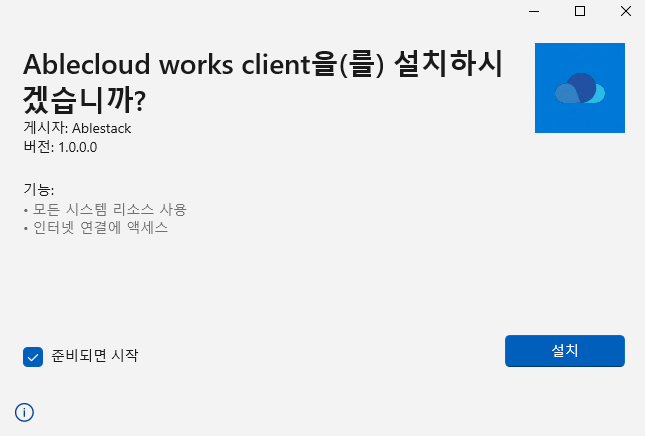

3. 이후 Ablecloud works client.msix 파일을 설치하세요.
4. 2가지 프로그램이 정상적으로 설치 된 후 전용 클라이언트 접속을 진행해주세요.
전용 클라이언트를 설치하려면 :

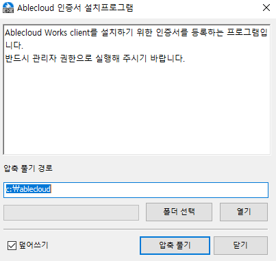

  1. 다운로드 파일을 압축해제 works-user-desktop-client3
  2. Cert.exe 파일을 관리자 권한으로 실행 works-user-desktop-client4
  3. Cert.exe 파일 설치 works-user-desktop-client5
  4. 압축 풀기 works-user-desktop-client6
  5. Ablecloud works client.msix 파일 설치 works-user-desktop-client7
  6. 파일 설치 works-user-desktop-client8

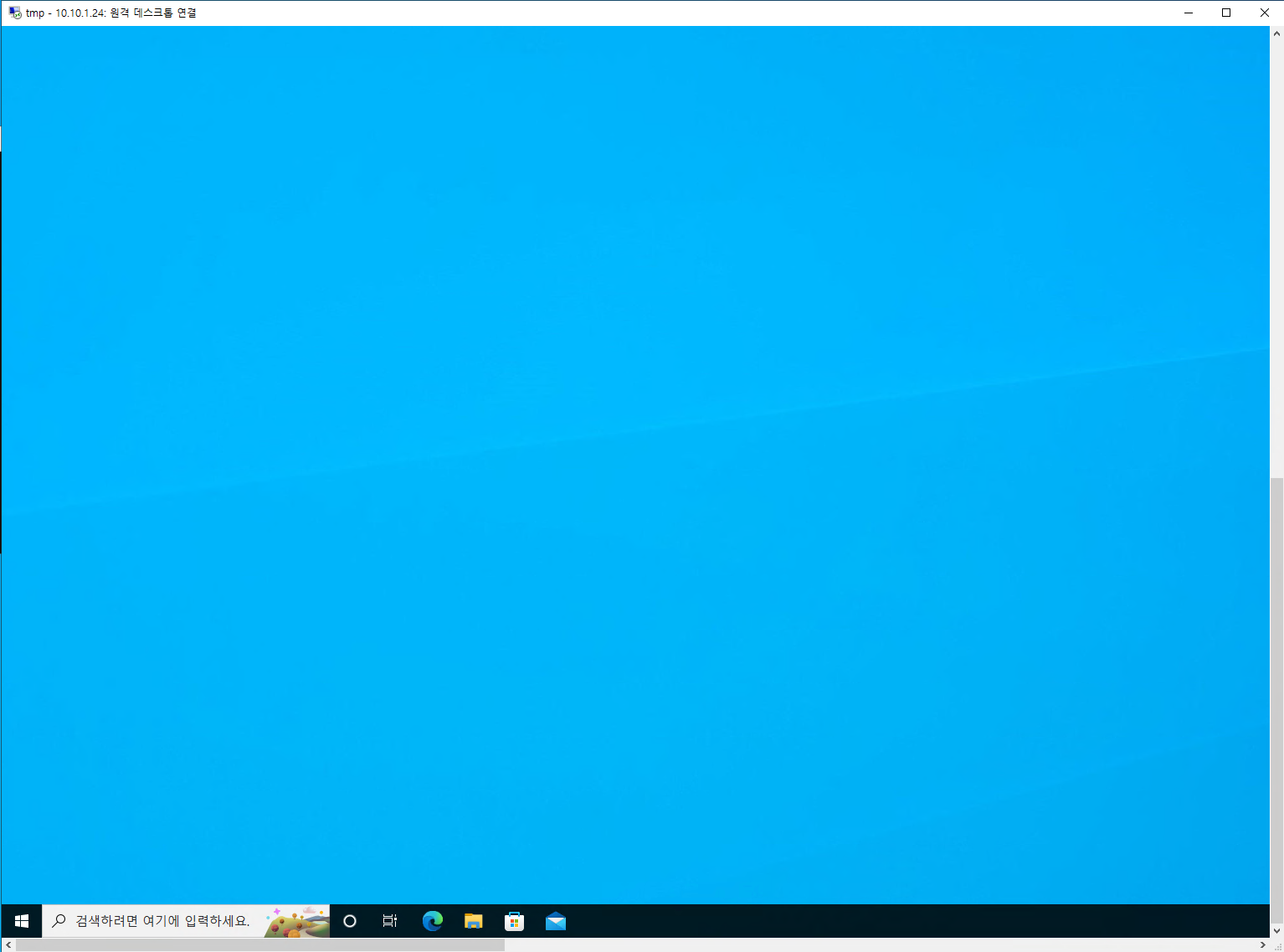

  7. 전용 클라이언트 접속 works-user-desktop-client9
  8. RDP 접속 확인 works-user-desktop-client10

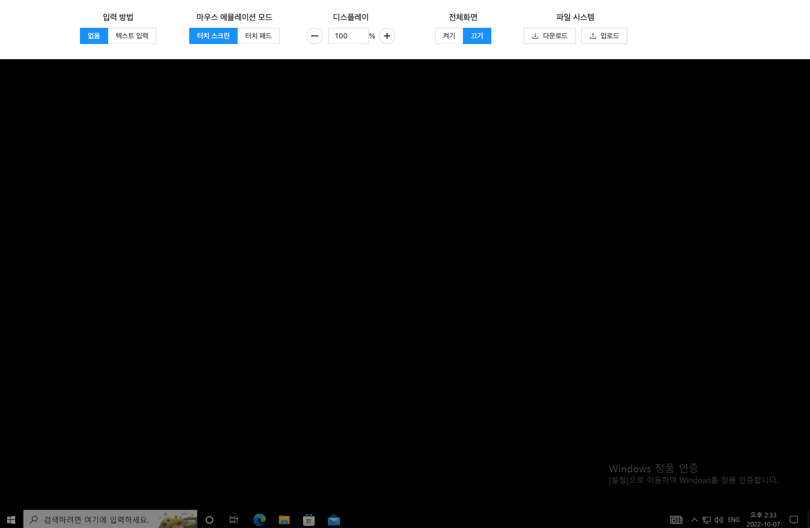

브라우저 디스플레이 세팅
데스크톱에 접속한 후 사용자 편의에 맞도록 세팅값을 변경하는 기능을 제공합니다. 화면 상단 중앙에 화살표 버튼을 클릭 합니다.
works-user-desktop-webcon-setting
  • 입력 방법 : 모바일, 태블릿 사용의 경우 화면으로 키보드 입력을 전달하는 방법을 선택합니다.
  • 없음
  • 텍스트 입력 : 화면 아래에 텍스트입력 박스가 생성이 됩니다.
PC로 접속한 경우 해당사항이 아닙니다.
  • 마우스 에뮬레이션 모드 : 모바일, 태블릿 사용의 경우 마우스포인트의 이동 방식을 선택 할수 있습니다.
  • 터치스크린 : 마우스 포인터가 터치하는 곳으로 이동합니다.
  • 터치패드 : 터치 드래그 하면 원하는 방향으로 포인터가 이동합니다.
  • 디스플레이 : 디스플레이의 크기(배율)를 조절할수 있습니다.
  • -, + 크기 조절 (10% 단위로 조절)
  • 전체화면 : 현재 브라우저를 전체 화면 또는 전체 화면 해제할수 있습니다.
  • 켜기
  • 끄기
  • 파일 시스템 : 권한이 있는 사용자라면 다운로드 모달, 업로드 모달을 이용한 공유파일 접근기능을 제공합니다.
  • 다운르도
  • 업로드
파일 다운, 업로드 기능의 정책이 적용된 워크스페이스의 데스크톱 사용자라면 해당기능이 활성화 됩니다.
권한이 없다면 해당 기능은 비활성화 됩니다.

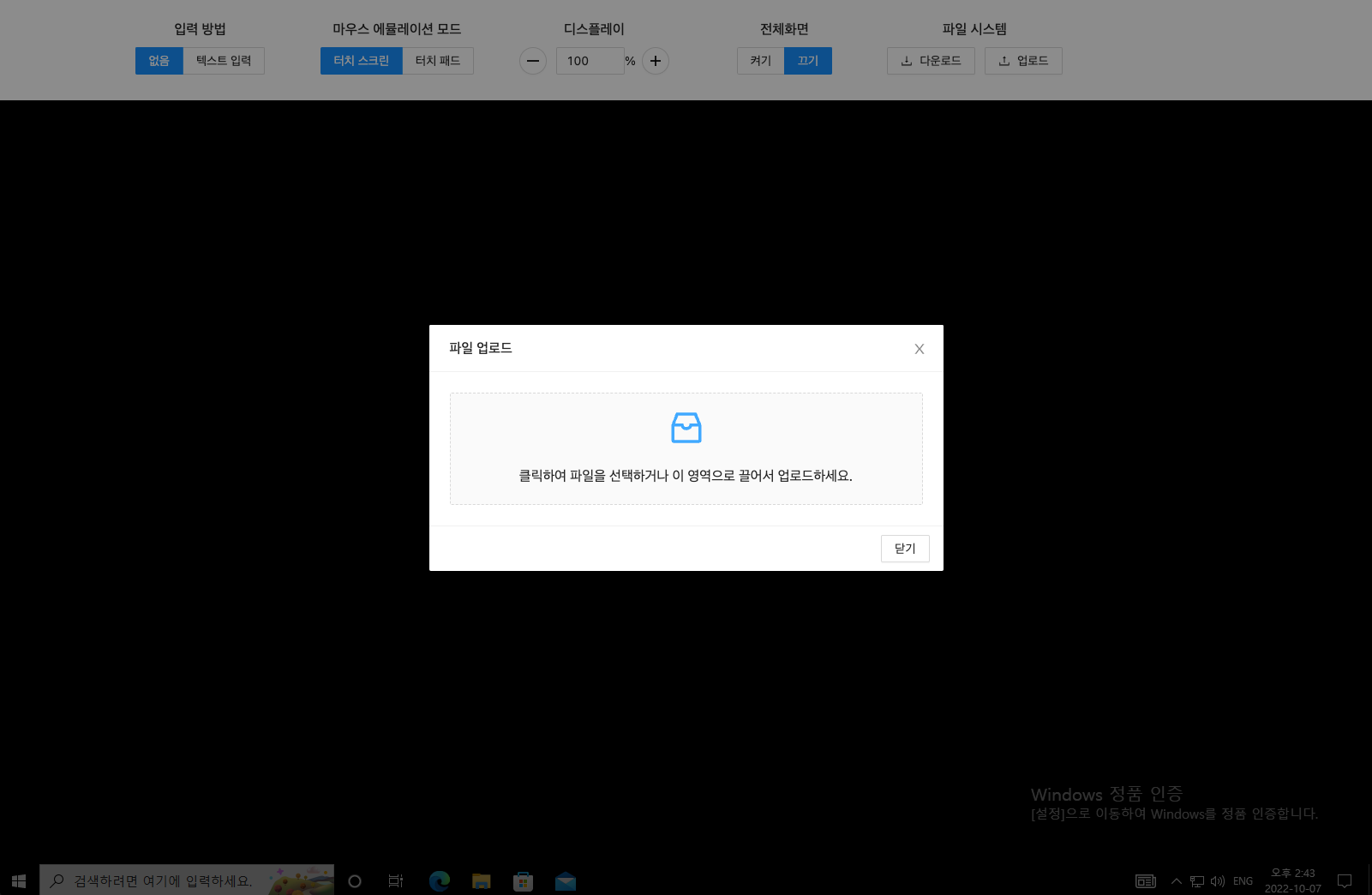

파일 업로드
works-user-desktop-webcon-setting-upload 파일 업로드 모달 화면입니다.
  • 사용자의 로컬 PC에서 접속한 데스크톱 으로 파일을 업로드 하기위해 모달을 이용할수 있습니다.
  • 드래그 앤 드랍 방식으로 브라우저에 파일을 이동하는 방식도 제공합니다.

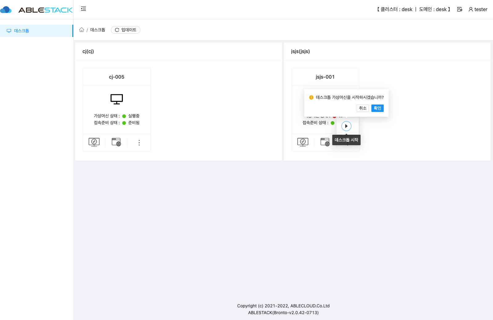

데스크톱 시작
works-user-desktop-start
정지된 가상머신에서만 데스크톱 시작 버튼이 보여집니다.
  • 시작하려는 데스크톱 더보기 버튼의 데스크톱 시작 버튼을 클릭 합니다.
  • Tooltip 안내 문구를 확인 후 확인 버튼을 클릭하면 정지된 가상머신이 시작 됩니다.

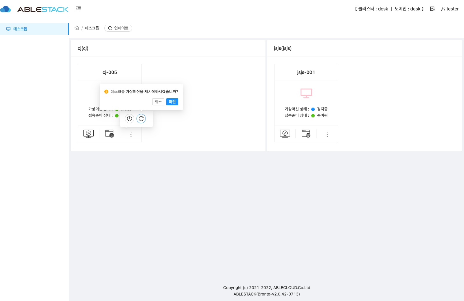

데스크톱 재시작
works-user-desktop-restart
시작된 데스크톱에서만 데스크톱 재시작 버튼이 보여집니다.
  • 시작하려는 데스크톱 더보기 버튼의 데스크톱 재시작 버튼을 클릭 합니다.
  • Tooltip 안내 문구를 확인 후 확인 버튼을 클릭하면 시작된 가상머신이 정지 됩니다.

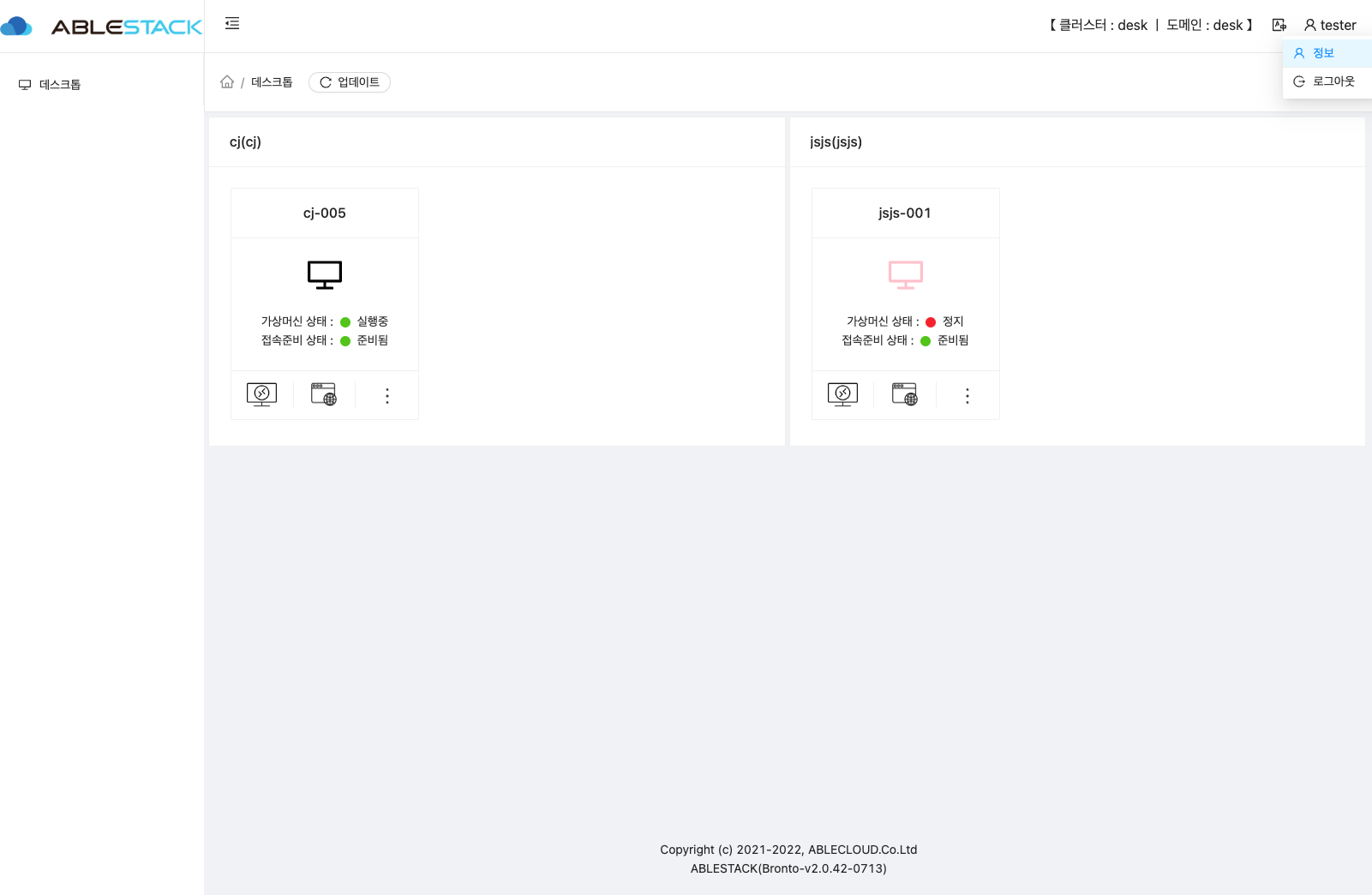

works-user-info 사용자 계정 정보의 상세 화면입니다.
  • 화면 우측 상단 사용자 아이콘에서 정보 버튼을 클릭합니다.
